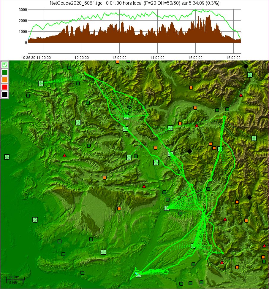

J'ai rajouté des captures d'écran récentes en tête du fil de discussion

Un exemple de vol en local d'aérodromes (aucune autre ZA sélectionnée, voir en haut à gauche de la carte)
