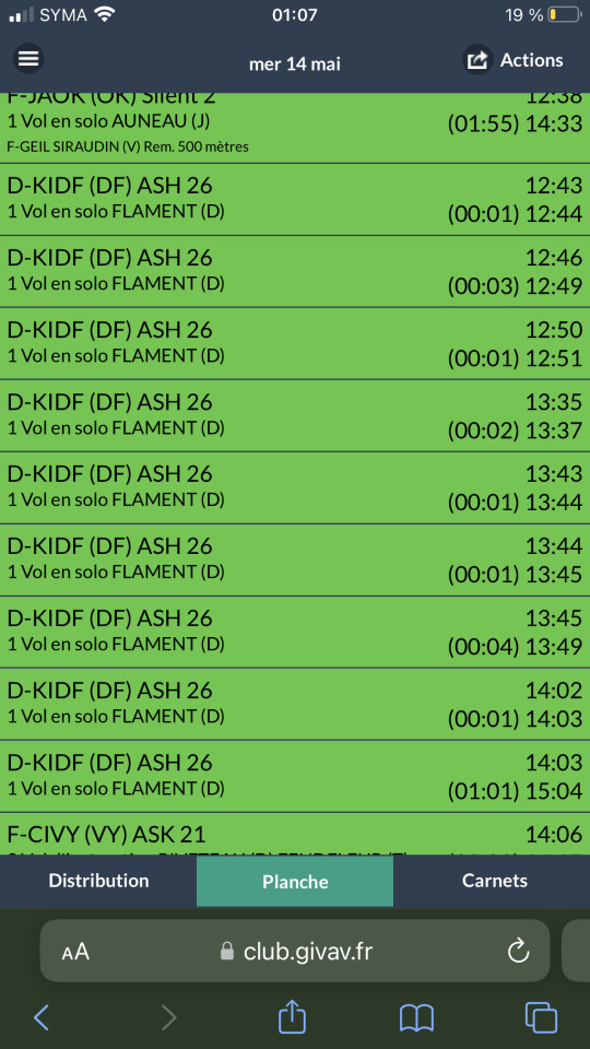

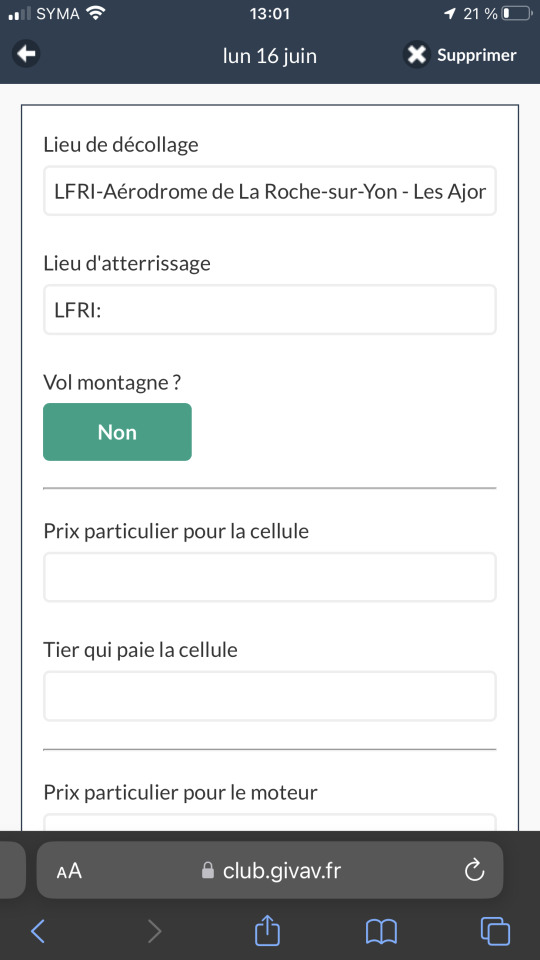

Denis F Posté(e) le 18 juin Signaler Posté(e) le 18 juin (modifié) Bonjour, Depuis quelque temps notre planche Givav LFRI se met à générer une douzaine de vols différents pour chaque vol effectif d'un planeur (et pour un planeur seulement). Il semble que les vols se multiplient à partir du décollage effectif jusqu'à ce que le planeur sorte de la portée de détection de la station sol de départ (LFRI). Un jour, le premier "vol" généré était même près d'une heure avant que le Flarm soit mis en route ! A noter, pour les vols intempestifs le "Lieu d'atterrissage" indiqué est « LFRI: » au lieu du nom complet « LFRI-Aérodrome de La Roche sur Yon » comme habituellement (voir copie d'écran ci-dessous) Le Flarm est configuré avec l'ID OACI du planeur : 3E7163 $PFLAC,S,ID,3E7163 De plus, si on supprime les vols fictifs, la suppression semble effective immédiatement mais les vols réapparaissent automatiquement quelques minutes après, et ce jusqu'à tard le soir, ce qui est assez surprenant. D'où cela peut-il venir ? Merci Modifié le 18 juin par Denis F Citer
