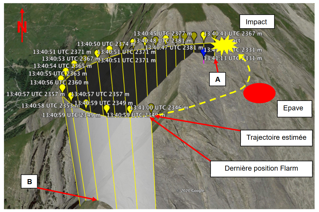

Administrateur Posted February 13, 2022 Report Share Posted February 13, 2022 Rapport du Service suisse d’enquête de sécurité SESE concernant l'accident du planeur ASG 32, HB-3497 https://www.sust.admin.ch/inhalte/AV-berichte/HB-3497_SB_F.pdf Quote Une même passion, 3 sites : http://www.planeur.net - http://www.volavoile.net - http://www.NetCoupe.net Link to comment Share on other sites More sharing options...
Pat6 Posted February 14, 2022 Report Share Posted February 14, 2022 Virer face à la pente dans du mou avec 30m de marge ... Quote Epicure est mon idole Link to comment Share on other sites More sharing options...

Pat6 Posted February 16, 2022 Report Share Posted February 16, 2022 Le 14/02/2022 à 22:20, vincent jouvet a dit : Bonjour, Combien de fois des vélivoles de tout niveau viennent frôler le relief avec plus ou moins de compréhension de ce qui se passe ? Combien de fois sur 4000 h de vol ai-je eu une alerte que "c'était juste" ? ai-je vraiment tout vu ou senti ? quelle est ma perception du danger ? Tout à fait d'accord , je pense qu'il faut souvent se violer pour briser le trop de confiance et rajouter de la marge tant pis pour la perfo , un peu comme un rituel et principe de précaution sinon en effet on peut passer trop de temps en zone rouge sans même le percevoir parce que ça se passe bien depuis longtemps ... D'ailleurs dans le rapport est soulevé le fait d'esprit "performance" dans la conduite des vols , personnellement je me suis souvent méfié de ça , entre trop perfo et trop craintif il y a une moyenne raisonnable . Quote Epicure est mon idole Link to comment Share on other sites More sharing options...
MikeLima Posted February 16, 2022 Report Share Posted February 16, 2022 Bonjour, bien vu l'image de la zone rouge. Cela représente bien la réalité. La difficulté réside effectivement, dans le fait de la percevoir et de la mesurer correctement. C'est bien la traduction de ce que dit Vincent très justement... Quote Link to comment Share on other sites More sharing options...
