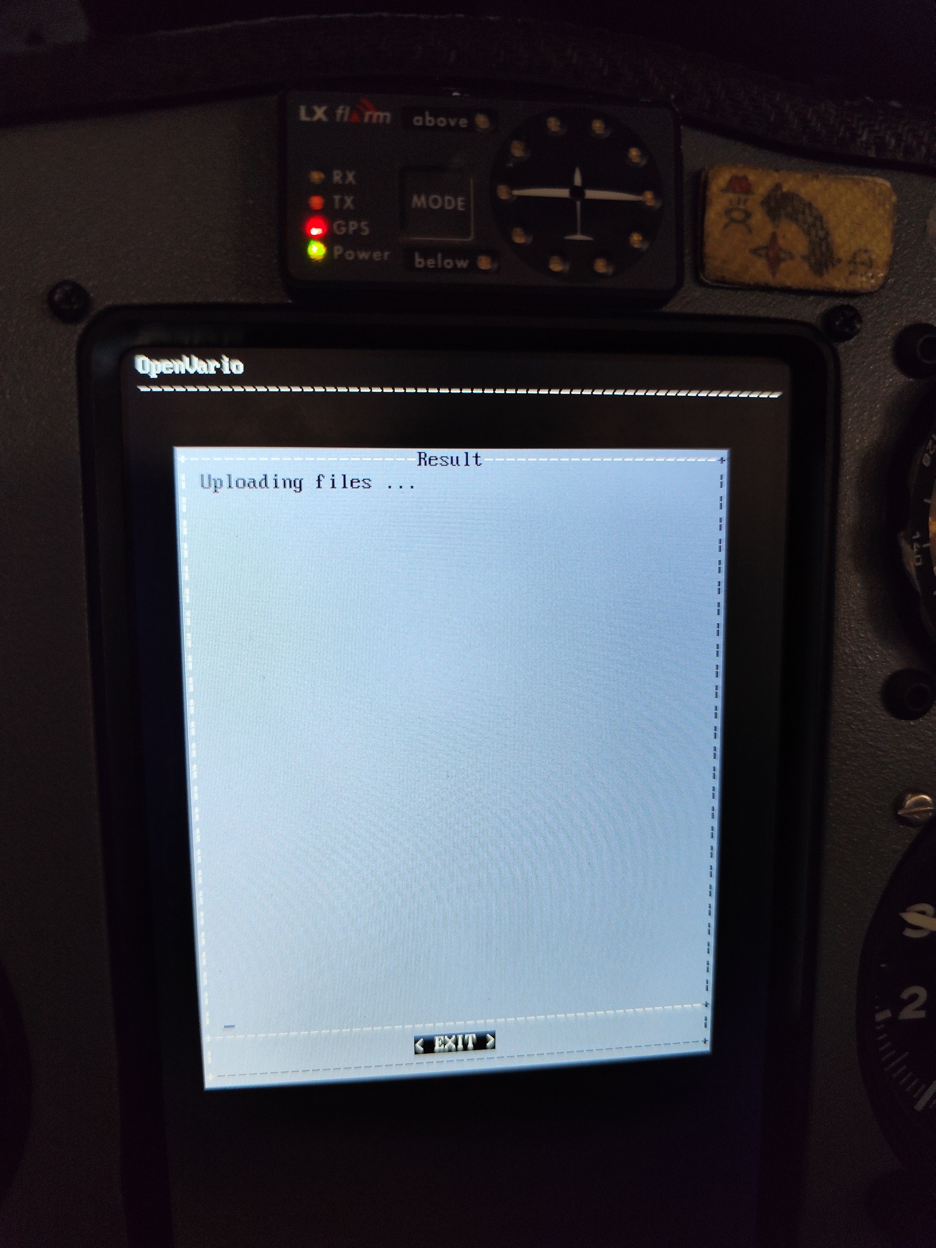

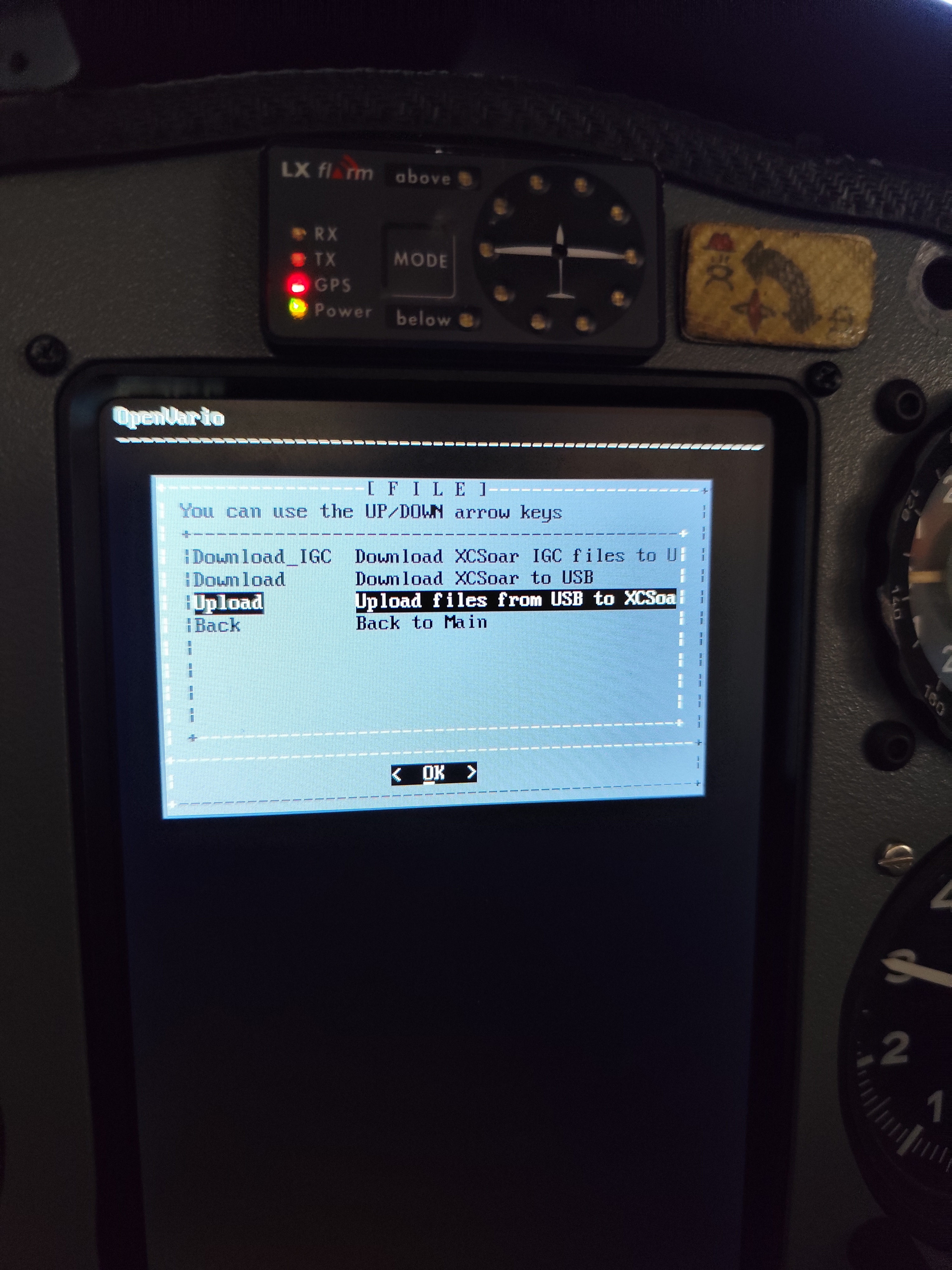

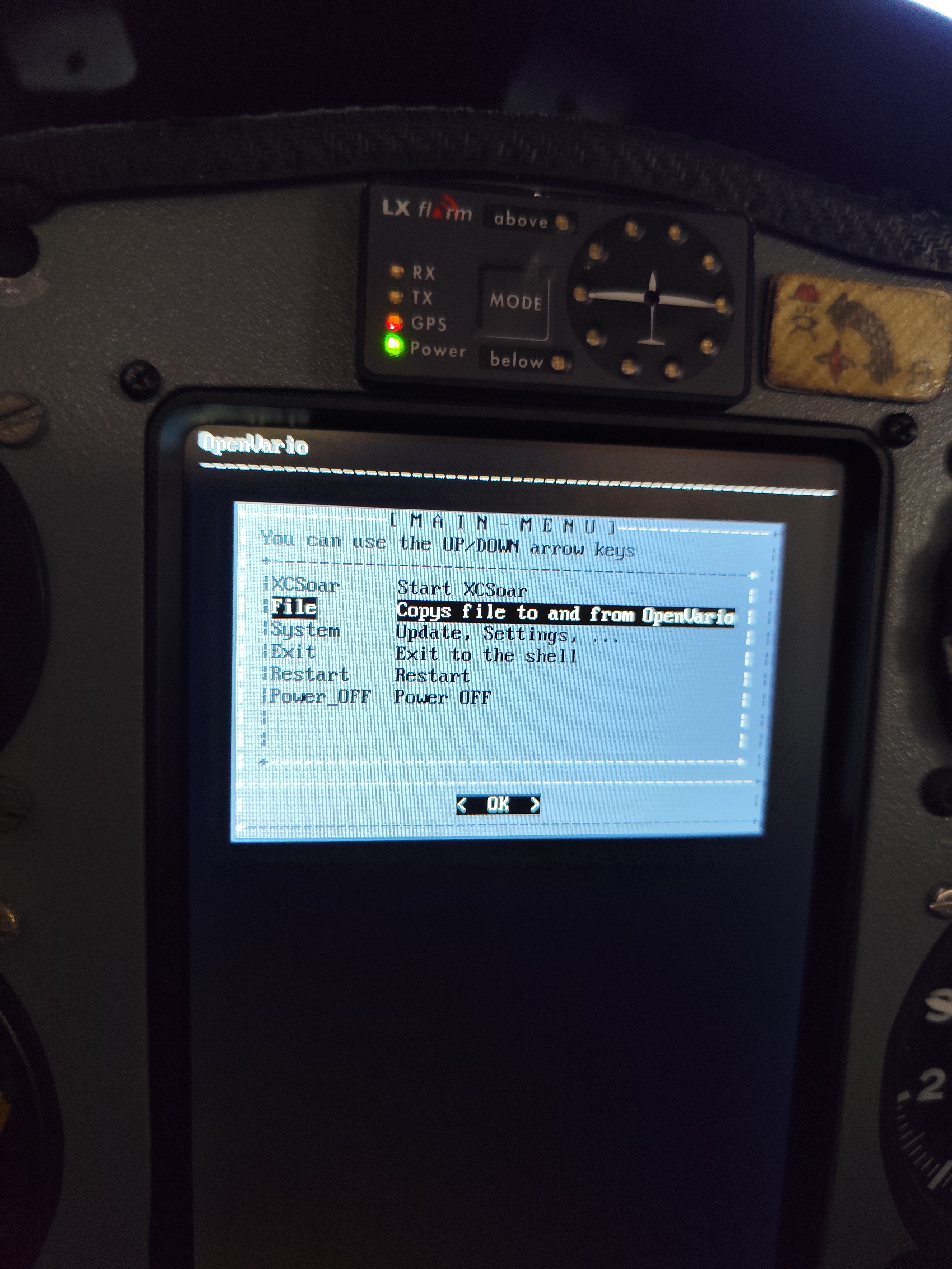

quentin88 Posté(e) le 27 juin Signaler Posté(e) le 27 juin (modifié) Bonjour à tous, Je remonte le sujet, j'ai un openvario de chez Stefly monté dans mon Libelle H201 mais je n'arrive à y installer la carte françe dessus. J'ai téléchargé le fichier " FRA_FULL_HighRes.xcm " et que j'ai déplacé sur ma clé usb. J'ai branché cette clé usb derrière l'openvario et dans le setup avant que xcsoar se démarre je vais dans l'onglet " file" puis " upload files from usb to XCSoar" et j'ai l'écran qui affiche uploading files... et plus rien du tout. Comme s'il ne trouvait pas le fichier dans la clé USB. Une idée peut-être ? Merci à tous d'avance Modifié le 27 juin par quentin88 Citer
quentin88 Posté(e) le 27 juin Signaler Posté(e) le 27 juin (modifié) Problème résolu pour l'instant de la carte France, il fallait créer des dossiers et sous dossiers pour que l'Openvario retrouve le fichier. Modifié le 27 juin par quentin88 Citer
