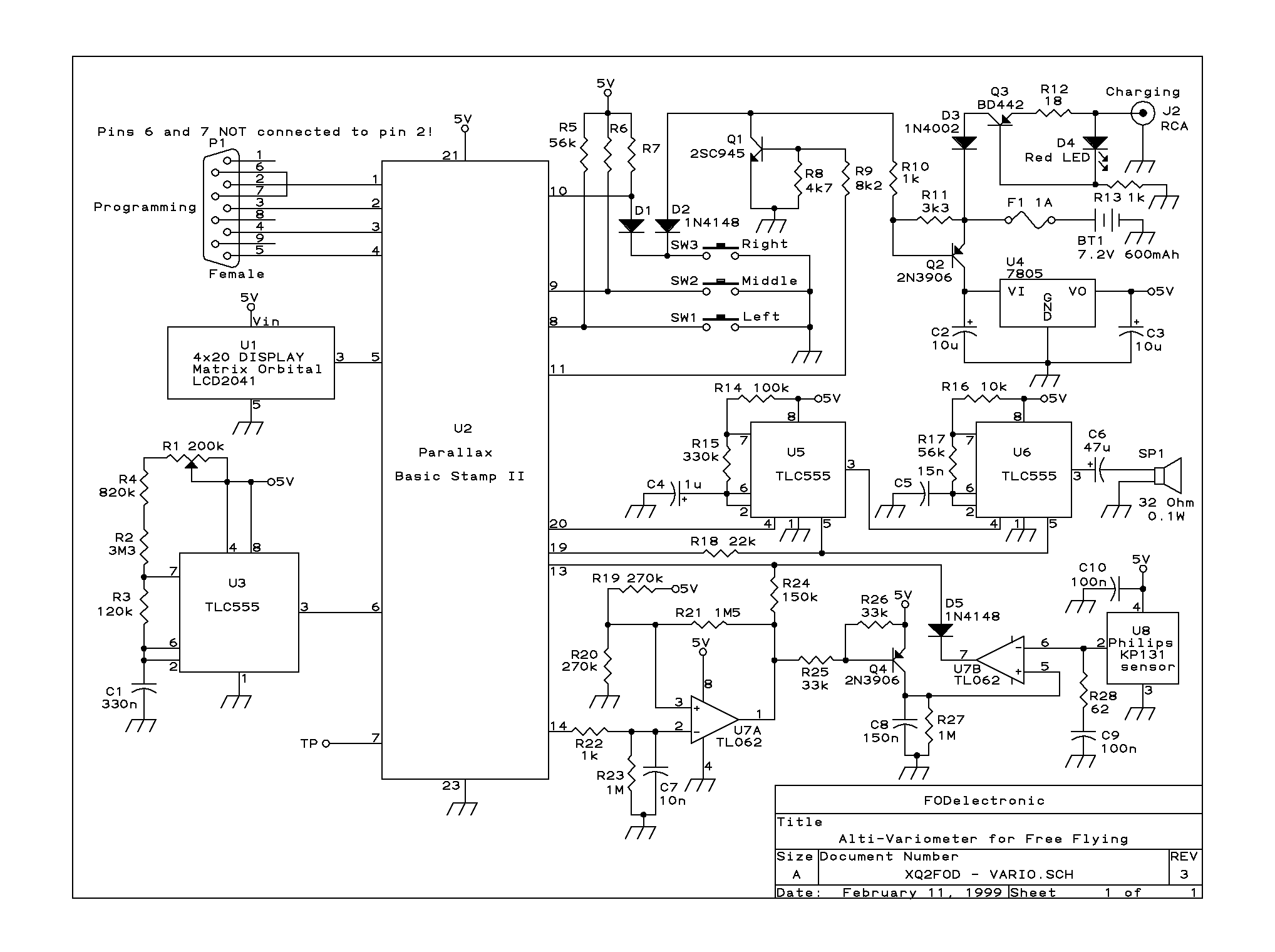

Quelqu'un aurait-il déjà réalisé un vario électrique ?
Les schémas que j'ai trouvé jusqu'à présent reposent sur la comparaison de tension aux bornes de thermistors, mais ils "datent" pas mal.
Aujourd'hui, ne serait-il pas envisageable d'en réaliser avec un capteur de pression et un microprocesseur qui dérive les mesures effectuées ?

Il me semble que ceci correspond à ce que tu cherches. Le schéma est ici.

On m'a aussi donné ce lien sur un forum américain: http://thesiliconhorizon.com/store/silicon...ter-p-109.html/
L'idée finale est d'avoir un peu plus qu'un vario (pression statique, pression dynamique, température et humidité) et de publier ces données en bluetooth. Ca complèterai bien les données du flram pour un pda ou une tablette ;)
