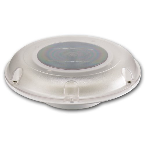

Certain d'entre vous ont-ils installé sur leur remorque des "ventilateurs" solaire :
Image IPB
http://www.rueducommerce.fr/m/ps/mpid:MP-A...MO-A91DFM707470
Si oui : efficacité ? rex ?
Merci
A+

Oui, j'en avais un sur la remorque de l'ASW20.
Je pense que ca evite la condensation en hiver, ca permet de moins chauffer en ete j'imagine.
Par contre on peut trouver nettement moins chers:
http://www.narbonneaccessoires.fr/boutique...roducts_id=2652
http://www.energiedouce.com/aeration-venti...5-m3-heure.html
De toutes facons ca ne peut pas etre nefaste !

J'ai installé ce modèle il y a deux ans sur ma remorque (remorque tunnel fibre).
A vrai dire je n'ai pas trouvé de différence avant / après installation.
Mon ventilo ne fonctionne pas très bien, le débit d'air est très faible et il faut un ensoleillement fort pour arriver à faire tourner le ventilateur correctement. Je ne sais pas si je suis tombé sur un exemplaire défaillant ou si d'autres personnes ont le même problème...

Voir le messageYankee, le mardi 30 juin 2009 - 20:54, dit :
je confirme c'est de la merde
Si notre encyclopedie volante JNV s'en souvient il y avait un test instrumenté des differentes remorques metal bois plastic avec ou sans ventilation dans un soaring ou un sailplane and gliding fin 80 debut 90
de mémoire avantage au bois avec VMC
donc le mieux si possible une VMC externe sur secteur a l'abris du tres celebre voleur de roue jockey de roue tout court et d'attache remorque et de cric
<_<

Je remonte ce fil car je voudrais changer le ventilateur solaire de ma remorque. Le modèle monté par Cobra/Spindelberger est un modèle anglais "Smartvent 100":
Image IPB
Monsieur Cobra vend généreusement ce truc 166,60 EUR + frais d'envoi alors qu'on le trouve à environ 39£ (47 EUR) + frais d'envoi (livraison gratuite vers UK) sur des sites de vente en ligne anglais (par exemple ou un peu plus cher ).
Le problème principal de ce machin reste la taille microscopique de son panneau solaire, pas vraiment adapté aux régions à ensoleillement faible. Pour quasiment le même prix (60,48 EUR) on trouve des kits avec un panneau solaire nettement plus gros, par exemple ça:

Je m'interroge sur l'utilité d'un ventilateur... s'il s'agit d'éviter l'excès d'humidité il vaut mieux tout boucher hermétiquement et mettre un dessicant à l'intérieur.
S'il s'agit d'éviter la condensation, la ventilation ne fait que ramener plus d'humidité pour remplacer celle qui se serait condensée... et je doute que n'importe quel panneau solaire fonctionne bien à la lueur des étoiles (au moment où ce serait nécessaire)
S'il s'agit d'éviter de fortes chaleurs en plein soleil, pourquoi pas, mais si l'air est maintenu sec la chaleur à l'intérieur d'une remorque est-elle si forte qu'elle soit préjudiciable au planeur ?

J'ai finalement testé le modèle avec les 2 petites batteries NiMH de Sunsei Solar (ou ICP-Solar c'est les mêmes), dont tu parles:
Image IPB
Verdict: après 4 heures sous la lampe halogène de bureau, la petite hélice du ventilo a tourné pas loin de 24 heures (en toutes lettres: vingt quatre heures, pour les sceptiques) dans le noir complet, j'étais impressionné... Bon ça reste tout de même de la camelotte chinoise :unsure: et ça ne marchera sans doute pas très longtemps, mais c'est quand même mieux que rien, donc je crois que je vais finalement monter ça en remplacement du Smartvent de M. Cobra (c'est interchangeable, si j'arrive à enlever le mastic de M. Cobra, le diamètre du trou est identique), car ça a le mérite de fonctionner encore au moment où la condensation se forme, le matin, pour peu qu'il y ait eu un peu de soleil le jour d'avant (c'est donné pour fonctionner 48 heures dans le noir quand la batterie est complètement rechargée...à voir dans la vraie vie).
