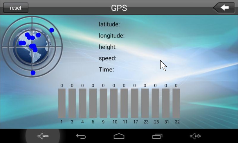

Pour voir l'altitude donnée par le GPS de la tablette, j'utilise une application "GPS info" présente la tablette qui me donne une position, une altitude et les satellites détectés. Dans ce cas, la valeur d'altitude est correcte

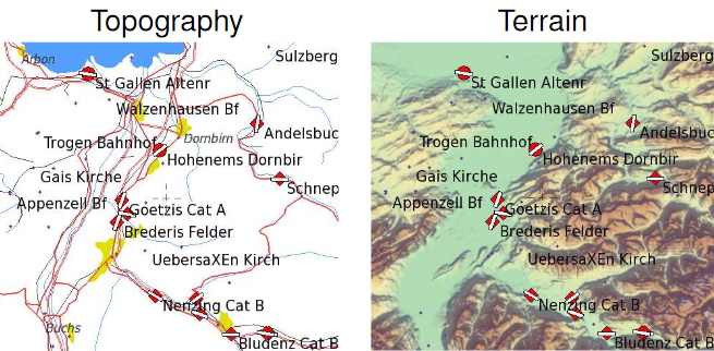

Pour ce qui concerne XCSoar, un fichier *.xcm contient une partie relief/terrain (permettant d'assurer la correction éventuelle des données envoyées par le GPS) et une autre, topographique :
  • "Terrain is a raster digital elevation model represented as an array of elevations in meters on a latitude/longitude grid. The internalfile format is GeoJPEG2000.
  • The topography is vector data such as roads, railway lines, largebuilt-up areas (cities), miscellaneous populated areas (towns andvillages), lakes and rivers. The topography is stored in ESRI Shapefiles which are generated from OpenStreetMap.
Sur cette page, comment s'appelle la carte que tu as téléchargée ? Sous "FRA_FULL", ça devrait être "Standard map" ou "High resolution map". Si c'est le cas tu devrais pouvoir afficher le "terrain" (page 46 du manuel)
http://marcterrier.fr/briefing/xcsoar_terrain.jpg
Et, puisque tu poses la question, quel est le RÉFÉRENTIEL utilisé par le programme de navigation GPS de la tablette : MSL ou WGS84 ?
http://marcterrier.fr/briefing/wayteq_gps_info.jpg
