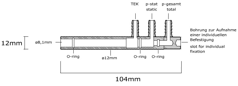

Je cherche à changer les joints toriques de l'embase de l'antenne de compensation d'un ASW20.
C'est une embase pour une antenne de compensation 3 voies (compensation,statique,totale).
Un peu comme celle ci:
http://www.cumulus-soaring.com/esa/un-3.jpg
L'embase est stratifiée dans la dérive.
Il y a trois joints qui isolent les sorties de l'antenne: 1 entre l’extérieur et la compensation, 1 entre la compensation et la statique et un entre la statique et la totale.
J'ai essayé hier de les retirer et je n'ai réussi qu'à attraper le premier (le plus facile)
Les deux suivant sont presque au fond...
Si vous connaissez une technique éprouvée pour résoudre ce casse tête, je suis preneur!
