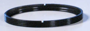

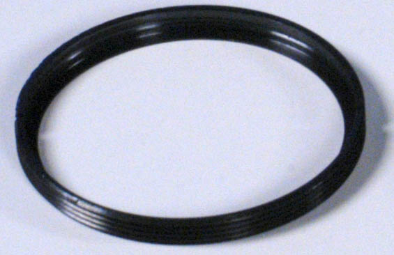

Je possède un vario Winter 57 mm (réf:5451), mais je n'ai malheureusement pas l'anneau Macready qui est censé aller avec.
Est-ce que quelqu'un sait ou trouver les dimensions (plan) de cet anneau ?
Ou si quelqu'un à ce type d'anneau, pourrait-il m'envoyer une photo avec les dimensions ? (en priorité les dimensions de la bague intérieur qui vient se clipser dans le variomètre)
Tu peux acheter un anneau Mc Cready pour ta machine chez:
Winter : http://www.winter-in...sliste_2011.pdf ou chez Finesse Max
Apres si tu as envie d'en fabriquer un toi meme voici qq infos et photos du jour:
Image IPB
Image IPB
Image IPB

#3 Lucas
Lucas
    Laché
  • Membres
  • 62 messages
  • Genre:Homme
  • Localisation:Haute-Savoie
Posté 22 avril 2012 - 19:40
Tout d'abord, merci beaucoup de ces photos !
Une petite question :
-L'anneau Macready vient s'emboiter directement dans une rainure du vario ? Ou bien il vient se clipser au vario par le biais d'une bague en plastique ? (comme ci-dessous)
Image IPB
Cordialement
Lucas

Sinon il y a la vieille solution du disque en plexi avec les valeurs gravées dessus et "collé" avec une goutte d'huile sur le vario :rolleyes:

Posté 23 avril 2012 - 18:18
C'est vrai que la solution du disque de plexi avec une goutte d'huile semble facilement faisable :)
Mais avant j'aimerais essayer d'en refaire un. :rolleyes:
Petite question :
Je ne comprends pas comment l'anneau Macready vient se "clipser" sur la vario...
- L'anneau Macready vient s'emboiter directement dans une rainure du vario ? Ou bien il vient se clipser au vario par le biais d'une bague en plastique ? (comme ci-dessous) <_<
Image IPB
Merci
Lucas

Posté 24 avril 2012 - 08:49
de mémoire, il y a 3 billes "montées sur ressort" qui rentre dans la rainure du vario
salutations
