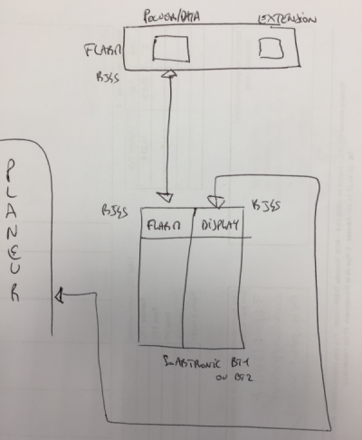

Pour ne pas faire d'impair, voici ce que j'ai compris, notamment avec les mentions "flarm" et "display" du module.
C'est bien ça ?
Schéma supprimé pour éviter une erreur de branchement
Modifié par Filjet, 28 juillet 2017 - 10:50.

Je ne l'ai pas sous les yeux, mais je crois que c'est l'inverse sur le BT ! Cordon planeur vers display (juste pour récupérer le 12 V), sortie du BT sur Flarm pour alimenter le flarm et avoir les datas.
Et sur le BT2, si pas d'alimentation externe, le cavalier est position 1.

Voilà un schéma correct pour éviter que qqun fasse une erreur avec le schéma ci-dessus. J'attends toujours ma commande.
Le schéma
semble bizarre par rapport à celui de Soartronic, en tout cas, il ne paraît pas adapté au BT1 pour ce qui concerne le voltage…
« The original Soartronic BT1 module uses 3.3V supply generated by FLARM
modules. It connects like a simple LED based external display. It also
draws similar amount of current, 45 mA. FLARM typically can produce 100
mA current, so you can connect one display and one BT1. Soatronic BT1 is a simple plug&play connected device.
BT2 has a jumper to select between 3.3V from FLARM, or 12V (5-15V) from
the RJ45 connector (or from the build-in connection points on the
circuitboard). When the jumper is in position 1, BT2 module is operating
like the BT1 module. When the jumper is set into position 2, the
build-in regulator generated 3.3V for internal use from 5-15 V points of
the RJ45 connectors, and the 3.3V line from FLRM is not loaded. Use
BT2 if you cannot use the 3.3V supply from your FLARM device, or if you
need to connect other devices than FLARMs, or if you feel that you may
need that option in the future.
Modifié par marcterrier, 29 juillet 2017 - 11:26.

Si j'ai bien compris:
Le matin j'arrive au terrain, j'ouvre la verrière et je vois que le branchement de la batterie du planeur est relié sur une prise RJ45 connectée sur l'entrée Power/data du flarm. Jusque là tout va bien.
Je souhaite brancher mon BT:
Je sors la prise RJ45 du flarm et je la connecte au BT1 (ou un BT2 réglé sur 3.3V) dans DISPLAY.
Avec un câble RJ45 supplémentaire, je connecte la prise FLARM du BT au flarm sur PWR/DATA.
Le soir, je remet tout comme avant et le prochain pilote qui ne veut pas s'enquiquiner avec ce truc là peut utiliser le planeur avec son flarm comme si je n'y avais jamais mis les pieds ;)
Je pense qu'on ne tient pas compte dans la photo ci-dessus de "12V / GND" mais on utilise "Power to flarm (optional)" - En fait, c'est soit l'un, soit l'autre et cela dépend du type de flarm utilisé. Dans le cas d'un modèle comme sur la photo que je montre plus haut et d'après BOB, on devrait être tout bon.
Pour info, j'ai commandé un BT2, comme ça je peux l'utiliser soit en 3.3V ou en 5-15V (12V) selon le planeur/Flarm utilisé
